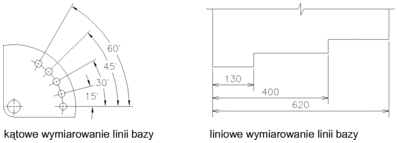

Tworzy wymiar liniowy, kątowy lub współrzędnościowy od linii bazowej poprzedniego lub wybranego wymiaru.
Domyślny odstęp między wymiarami od bazy można ustawić za pomocą opcji Odstępy między liniami bazowymi (zmienna systemowa DIMDLI) na karcie Linie w oknie dialogowym Menedżer stylów wymiarowania.
Jeśli w bieżącej sesji nie utworzono żadnego wymiaru, pojawi się monit o wybranie wymiaru liniowego, współrzędnościowego lub kątowego, służącego jako baza dla wymiaru od bazy. Aby zakończyć polecenie, naciśnij dwukrotnie klawisz Enter lub naciśnij klawisz Esc. Wygląd tekstu wymiarowego jest określony przez bieżący styl wymiarowania.
Styl wymiaru od bazy jest domyślnie dziedziczony z poprzedniego lub wybranego wymiaru. Można użyć zmiennej systemowej DIMCONTINUEMODE, aby zmienić ustawienie domyślne na użycie bieżącego stylu wymiaru.
Wyświetlane są następujące monity.
Jeśli wymiar bazowy jest liniowy lub kątowy, wyświetlony zostanie ten monit. Domyślnie pierwsza linia pomocnicza wymiaru bazowego wykorzystywana jest jako początek linii pomocniczej dla wymiaru bazowego. To zachowanie programu może być zmienione poprzez dokładne wybranie wymiaru bazowego; pomocnicza linia wymiarowa bliższa punktu wyboru stanie się pierwszą pomocniczą linią bazową. Po wyborze drugiego punktu rysowany jest wymiar bazowy i ponownie wyświetlany jest monit Określ początek drugiej pomocniczej linii wymiarowej. Aby zakończyć polecenie, naciśnij klawisz Esc. Aby wybrać inny wymiar liniowy, współrzędnościowy lub kątowy, który zostanie użyty jako podstawa wymiaru bazowego, naciśnij klawisz Enter.
Jeśli wymiar bazowy jest współrzędnościowy, wyświetlony zostanie ten monit. Wykorzystuje punkt końcowy wymiaru bazowego jako punkt końcowy wymiaru od bazy; należy podać położenie następnego elementu. Przy wyborze położenia elementu rysowany jest wymiar bazowy i ponownie wyświetlany jest monit Określ położenie elementu. Aby wybrać inny wymiar liniowy, współrzędnościowy lub kątowy, który zostanie użyty jako podstawa wymiaru bazowego, naciśnij klawisz Enter.
Usuwa ostatni utworzony wymiar wprowadzony podczas działania tego polecenia.
Monituje o wskazanie wymiaru liniowego, współrzędnościowego lub kątowego, który zostanie wykorzystany jako baza dla tworzonego wymiaru bazowego.
