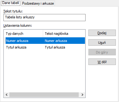

Wyświetla opcje danych tabeli.
Wyświetlane są następujące opcje.
Określa tytuł tabeli listy arkuszy.
Wyświetla listę definicji kolumn w tabeli listy arkuszy. Każda linia na liście reprezentuje kolumnę. Porządek listy z góry na dół reprezentuje układ kolumn w tabeli (od lewej do prawej).
Wybranie definicji kolumny i kliknięcie wpisu w kolumnie Typ danych powoduje wyświetlenie listy. Za pomocą tej listy można zmienić typ informacji, które będą wyświetlane w kolumnach tabeli listy arkuszy.
Umożliwia zmianę tekstu tytułu poszczególnych kolumn w tabeli listy arkuszy.
Do tabeli listy arkuszy dodaje kolumnę z numerami arkuszy.
Usuwa wybraną kolumnę z tabeli listy arkuszy. Jeżeli kolumna zostanie przypadkowo usunięta, można dodać kolumnę Numer, a następnie zmienić jej typ danych, wybierając go z listy typów danych.
Przesuwa wybraną kolumnę do góry na liście kolumn i w lewo w tabeli listy arkuszy.
Przesuwa wybraną kolumnę w dół na liście kolumn i w prawo w tabeli listy arkuszy.
