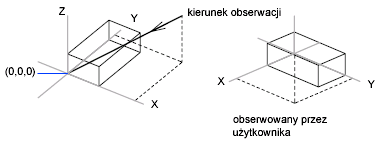

Ustawia kierunek obserwacji dla wizualizacji 3D w rysunku.
Wyświetlane są następujące monity.
Umożliwia utworzenie wektora definiującego kierunek, z którego rysunek będzie oglądany. Widokiem zdefiniowanym jest widok z punktu w przestrzeni w kierunku początku (0, 0, 0).

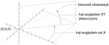

Określa nowy kierunek obserwacji przy użyciu dwóch kątów.
Pierwszy kąt jest określany względem osi X w płaszczyźnie XY.
Drugi kąt jest określany w górę lub w dół od płaszczyzny XY
