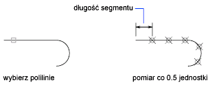

Umieszcza punkty zgodnie z określonym odstępem wzdłuż obiektów, rozpoczynając od punktu końcowego najbliższego punktu wykorzystanego do wyboru obiektu.
Pierwszym punktem pomiarowym zamkniętej polilinii jest jej początkowy wierzchołek (pierwszy narysowany).
Mierzenie okręgu rozpoczyna się od punktu na obwodzie położonego względem środka pod kątem zgodnym z bieżącym kątem obrotu siatki lokalizacyjnej. Jeśli kąt obrotu skoku jest równy 0, wówczas pomiar koła rozpoczyna się na prawo od jego środka, na jego obwodzie.
Na ilustracji pokazano, w jaki sposób polecenie ZMIERZ zaznacza odległości 0.5 jednostki wzdłuż polilinii, gdy dla zmiennej systemowej PDMODE jest ustawiona wartość 35.
