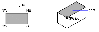

Szybkim sposobem ustawienia widoku jest wybór jednego z wstępnie zdefiniowanych widoków 3D. Standardowe wstępnie zdefiniowane widoki prostokątne i izometryczne można wybierać poprzez nazwę lub opis. Widoki te reprezentują najczęściej używane opcje: Góra, Dół, Przód, Lewo, Prawo i Wstecz. Ponadto widok można ustawić za pomocą opcji izometrycznych: Izometryczny SW (południowy zachód), Izometryczny SE (południowy wschód), Izometryczny NE (północny wschód) i Izometryczny NW (północny zachód).
Działanie widoków izometrycznych przypomina spoglądanie z góry na sześcian. Przechodząc do lewego dolnego wierzchołka sześcianu, patrzy się na sześcian w widoku izometrycznym SW. Przechodząc do prawego górnego wierzchołka sześcianu, patrzy się na sześcian w widoku izometrycznym NE.
