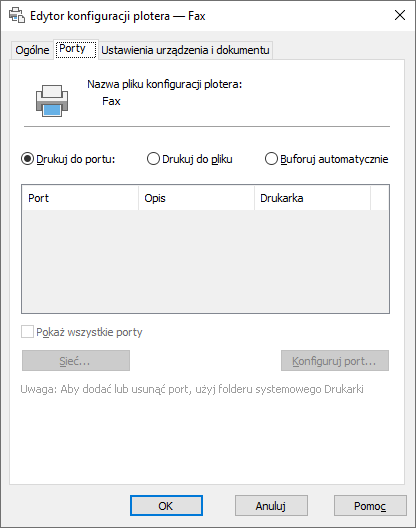

Zmienia ustawienia komunikacji między skonfigurowanym ploterem a komputerem lub systemem sieciowym.
MENPLOT (polecenie) Wyszukiwanie :
Można określić, czy drukowanie ma odbywać się przez port, do pliku czy za pomocą automatycznego buforowania. Zobacz Korzystanie z buforowania automatycznego w dokumencie Urządzenia peryferyjne i sterowniki.
Jeśli drukowanie odbywa się przez port równoległy, można określić wartość czasu oczekiwania. Jeśli drukowanie odbywa się przez port szeregowy, można zmienić szybkość transmisji, protokół, kontrolę przepływu oraz wartości wyjściowego i wejściowego czasu oczekiwania.
Wyświetlane są następujące opcje.
Przesyła rysunek do plotera poprzez wybrany port.
Przesyła rysunek do pliku określonego w oknie dialogowym Drukuj.
Używa buforowania automatycznego do wykreślenia rysunku. Buforowanie automatyczne określa się na karcie Pliki w oknie dialogowym Opcje.
Wyświetla listę i opisy dostępnych portów lokalnych i sieciowych. Jeżeli port jest portem sieciowym, wyświetlana jest także nazwa drukarki sieciowej.
Wyświetla wszystkie dostępne w komputerze porty, niezależnie od portów dostępnych dla plotera.
Wyświetla zawartość sieci, dzięki której można podłączyć się do innego niesystemowego plotera.
Wyświetla albo okno dialogowe Konfiguracja portu LPT, albo okno dialogowe Ustawienia portu COM.
