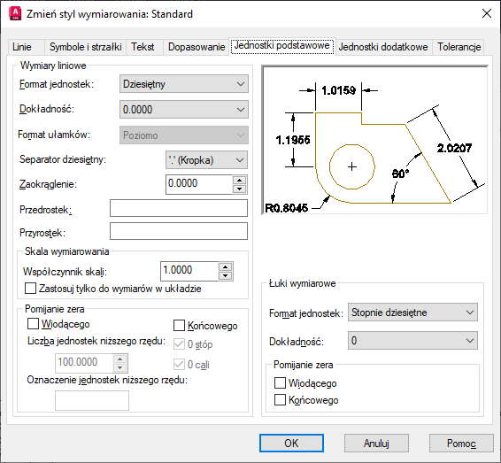

Ustala format i dokładność podstawowych jednostek wymiarowania oraz ustala przedrostki i przyrostki dla tekstu wymiarowego.
WYMSTYL (polecenie) Wyszukiwanie :
Wyświetlane są następujące opcje.
Ustawia format i dokładność wymiarów liniowych.
Ustawia format bieżących jednostek dla wszystkich rodzajów wymiarów z wyjątkiem wymiaru kątowego. (DIMLUNIT — zmienna systemowa)
Względne rozmiary liczb w ułamkach piętrowych są oparte na wartości zmiennej systemowej DIMTFAC (w taki sam sposób jak wykorzystują tę zmienną systemową wartości tolerancji).
Wyświetla i ustawia liczbę miejsc dziesiętnych w tekście wymiarowym. (DIMDEC — zmienna systemowa)
Ustawia format dla ułamków. (DIMFRAC — zmienna systemowa)
Ustawia znak separatora dla formatów dziesiętnych. (DIMDSEP — zmienna systemowa)
Ustawia najbliższą wartość zaokrąglania wymiarów dla wszystkich typów wymiarów oprócz kątowego. (zmienna systemowa DIMRND)
Jeżeli DIMRND ma wartość 0.25, to wszystkie odległości są zaokrąglane z dokładnością do 0.25 jednostki. Po wprowadzeniu wartości 1,0 wszystkie wymiary są zaokrąglane do najbliższej liczby całkowitej. Zwróć uwagę, że liczba cyfr wyświetlanych po kropce dziesiętnej jest zależna od ustawienia opcji Dokładność.
Zawiera przedrostek określony przez użytkownika w tekście wymiarowym. (DIMPOST — zmienna systemowa)
Można wprowadzić tekst lub użyć kodów sterujących do wyświetlania symboli specjalnych. Na przykład, wpisanie kodu %%c spowoduje wyświetlenie symbolu średnicy. Gdy wprowadzony zostanie przedrostek, nadpisuje on domyślne przedrostki, jakie zastosowano w wymiarowaniu średnic i promieni.
Po określeniu tolerancji przedrostek dodawany jest zarówno do tolerancji, jak i do głównego wymiaru.
Aby uzyskać więcej informacji, zobacz Używanie kodów sterujących i znaków specjalnych.
Zawiera przyrostek określony przez użytkownika w tekście wymiarowym. (DIMPOST — zmienna systemowa)
Można wprowadzić tekst lub użyć kodów sterujących do wyświetlania symboli specjalnych. Na przykład, wprowadzenie tekstu mm powoduje pojawienie się tekstu wymiarowego podobnego do pokazanego na ilustracji. Po podaniu przyrostka, domyślne przyrostki zostają przez niego przesłonięte.
Po określeniu tolerancji przyrostek jest dodawany zarówno do tolerancji, jak i do głównego wymiaru.
Definiuje opcje skali liniowej. Dotyczy głównie rysunków z poprzednich wersji.
Ustala współczynnik skali dla wymiarów liniowych. Zaleca się, aby nie zmieniać wartości domyślnej wynoszącej 1,00. (DIMLFAC — zmienna systemowa)
Jeżeli na przykład wprowadzona zostanie wartość 2, wymiar linii o długości 1 cala będzie wyświetlany jako dwa cale. Wartość ta nie jest stosowana do wymiarów kątowych, jak również do wartości zaokrąglonych lub wartości tolerancji dodatniej lub ujemnej.
Stosuje współczynnik skali pomiaru tylko do wymiarów utworzonych w rzutniach układu. To ustawienie powinno pozostać niezaznaczone, chyba że są używane wymiary niezespolone. (DIMLFAC — zmienna systemowa)
Steruje pomijaniem zer wiodących i kończących oraz wymiarów w stopach i calach mających wartość zero. (DIMZIN — zmienna systemowa)
Ustawienia pomijania zer wpływają także na konwertowanie liczb rzeczywistych na ciąg znaków wykonywane przez funkcje AutoLISP® rtos i angtos. (Nie dotyczy programu AutoCAD LT).
Pomija zera wiodące we wszystkich wymiarach dziesiętnych. Przykładowo wartość 0.5000 zostanie zamieniona w .5000. Należy wybrać zera wiodące, aby włączyć wyświetlanie odległości wymiarów wynoszące mniej niż jedna jednostka w jednostkach dodatkowych.
Ustawia liczbę jednostek dodatkowych dla jednostki głównej. Ta opcja jest używana w celu obliczania odległości wymiarów w jednostkach dodatkowych, gdy odległość jest mniejsza niż jedna jednostka. Przykładowo wprowadź wartość 100, jeśli przyrostek to m, a przyrostek jednostki dodatkowej ma być wyświetlany w cm.
Dołącza przyrostek do jednostki dodatkowej wartości wymiaru. Można wprowadzić tekst lub użyć kodów sterujących do wyświetlania symboli specjalnych. Przykładowo wprowadź cm, aby zapis .96 m wyświetlić w postaci 96 cm.
Pomija zera kończące we wszystkich wymiarach dziesiętnych. Na przykład, wartość 12.5000 wyświetlana jest w postaci 12.5, a zamiast 30,0000 wyświetlana jest w postaci 30.
Pomija liczbę stóp w wymiarze stopy-cale, gdy odległość jest mniejsza od jednej stopy. Na przykład, wartość 0'-6 1/2" wyświetlana jest w postaci 6 1/2".
Pomija liczbę cali w wymiarze stopy-cale, gdy odległość jest całkowitą liczbą stóp. Na przykład, wartość 1'-0" wyświetlana jest w postaci 1'.
Wyświetla i ustawia bieżący format kąta dla wymiarów kątowych.
Ustawia format jednostek kątowych. (DIMAUNIT — zmienna systemowa)
Ustawia liczbę miejsc dziesiętnych dla wymiarów kątowych . DIMADEC — zmienna systemowa)
Steruje pomijaniem zera wiodącego i końcowego. (DIMAZIN — zmienna systemowa)
Pomija zera wiodące we wszystkich kątowych wymiarach dziesiętnych. Na przykład, wartość 0.5000 wyświetlana jest jako .5000.
Można wyświetlać odległości wymiarowe wynoszące mniej niż jedna jednostka wyrażone w jednostkach dodatkowych.
Pomija zera kończące we wszystkich kątowych wymiarach dziesiętnych. Na przykład, wartość 12.5000 wyświetlana jest w postaci 12.5, a zamiast 30,0000 wyświetlana jest w postaci 30.
Wyświetla przykładowe obrazy wymiarowania, które przedstawiają skutki zmian ustawień stylów wymiarowania.
