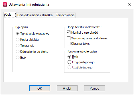

Okno dialogowe Ustawienia linii odniesienia zawiera następujące karty: Opis, Linia odniesienia i strzałka, Zamocowanie
Wyświetlane są następujące karty.
Ustawia rodzaj opisu linii odniesienia. Wybrany rodzaj zmienia monit opisu linii odniesienia w poleceniu SLODNIES.
Wyświetla monit pozwalający utworzyć tekst wielowierszowy (wtekst) opisu.
Wyświetla monit o skopiowanie tekstu wielowierszowego, tekstu jednowierszowego, tolerancji lub obiektu odniesienia do bloku oraz łączy kopię z końcem linii odniesienia. Kopia jest skojarzona z linią odniesienia, co oznacza, że przesunięcie skopiowanego obiektu spowoduje przesunięcie z nim końca linii odniesienia. Wyświetlanie linii zaczepienia zależy od rodzaju kopiowanego obiektu.
Wyświetla okno dialogowe Tolerancja, w którym można utworzyć symbol tolerancji geometrycznej, który ma być dołączony do linii odniesienia.
Wyświetla monity pozwalające wstawić odniesienie do bloku. Odniesienia do bloku są wstawiane w pewnym odstępie od końca linii odniesienia i zostają skojarzone z linią odniesienia, co oznacza, że jeżeli zostanie przesunięty blok, koniec linii odniesienia przesunie się razem z nim. Nie są wyświetlane linie zaczepienia.
Tworzy linię odniesienia bez opisu.
Opcje te są dostępne tylko po wybraniu tekstu wielowierszowego jako typu opisu.
Wyświetla monit o określenie szerokości opisu w postaci tekstu wielowierszowego.
Zapewnia wyrównanie do lewej tekstu wielowierszowego opisu niezależnie od położenia linii odniesienia.
Umieszcza ramkę dookoła tekstu wielowierszowego opisu.
Ustawia opcje powtórnego użycia opis.
Nie wykorzystuje powtórnie opisu linii odniesienia.
Wykorzystuje następny utworzony opis dla wszystkich kolejnych linii odniesień.
Wykorzystuje powtórnie bieżący opis. Ta opcja jest automatycznie wybierana przy ponownym użyciu opisu po wybraniu Użyj następnego.

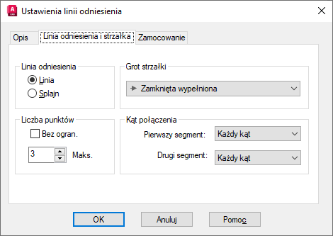

Ustawia format linii odniesienia.
Tworzy segmenty prostoliniowe między wskazanymi punktami.
Tworzy obiekty typu splajn, używając punktów linii odniesienia określonych jako punkty sterujące.
Definiuje grot strzałki linii odniesienia. Dostępne są również groty strzałek dla linii wymiarów (polecenie WYMSTYL). Po wybraniu strzałki Użytkownika, pojawi się lista bloków rysunku.
Ustala liczbę punktów linii odniesienia, o które monituje polecenie SLODNIES przed wyświetleniem monitu o opis. Na przykład po ustawieniu liczby punktów na 3 polecenie SLODNIES automatycznie wyświetla monit o podanie opisu po określeniu dwóch punktów linii odniesienia. Należy ustalić liczbę punktów o jeden większą niż liczba tworzonych segmentów linii odniesienia.
Po ustawieniu tej opcji na Bez ograniczeń polecenie SLODNIES będzie wyświetlać monity o punkty linii odniesienia do momentu naciśnięcia klawisza Enter.
Ustawia wiązanie kątowe dla pierwszej i drugiej linii odniesienia.
Ustala kąt pierwszego segmentu linii odniesienia.
Ustala kąt drugiego segmentu linii odniesienia.

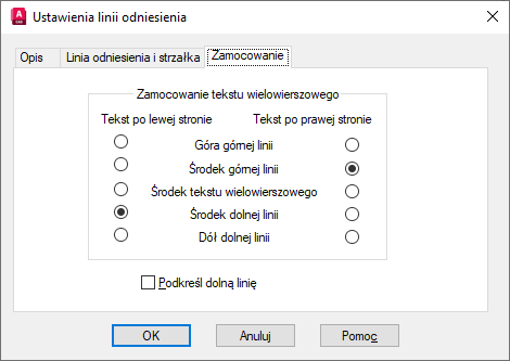

Ustala miejsce zamocowania linii odniesienia i wielowierszowego tekstu opisu. Ta karta jest dostępna tylko wtedy, gdy jest wybrana opcja Tekst wielowierszowy na karcie Opis.
Dołącza linię odniesienia na górze tekstu wielowierszowego.
Dołącza linię odniesienia do środka górnej linii tekstu wielowierszowego.
Dołącza linię odniesienia do środka tekstu wielowierszowego.
Dołącza linię odniesienia do środka dolnej linii tekstu wielowierszowego.
Dołącza linię odniesienia na dole tekstu wielowierszowego.
Podkreśla dolną linię tekstu wielowierszowego.
