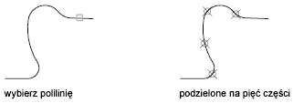

Określa pojedynczy obiekt geometryczny, taki jak linia, polilinia, łuk, okrąg, elipsa lub splajn.
Wzdłuż wybranego obiektu, w równych odstępach umieszcza obiekty typu punkt. Liczba utworzonych obiektów punktu jest mniejsza niż liczba określonych segmentów.
