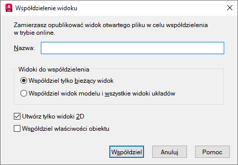

Okno dialogowe Udostępnij widok
Umożliwia ustawienie opcji tworzenia widoku współdzielonego.
WSPÓŁDZIELWIDOK (polecenie) Wyszukiwanie
Lista opcji
Wyświetlane są następujące opcje.
Nazwa
Nazwa widoku współdzielonego. Długość nazwy nie może przekraczać 255 znaków, może zawierać litery, cyfry, spacje i dowolne znaki specjalne nieużywane przez system operacyjny lub program do innych celów.
Widoki do udostępnienia
Publikuje reprezentację bieżącego obszaru lub całego rysunku, umożliwiając ich wyświetlanie w trybie online i udostępnianie. Ułatwia to komunikację i współpracę z partnerami bez konieczności współdzielenia źródłowych plików DWG.
Udostępnij tylko bieżący widok
Publikuje nieprzycięty zakres widoku obszaru modelu lub bieżącego układu.
Udostępnij widok modelu i wszystkie widoki układów
Publikuje nieprzycięty zakres widoku obszaru modelu i wszystkich układów.
Utwórz tylko widoki 2D
Ogranicza tworzenie widoków tylko do obiektów 2D.
Udostępnij właściwości obiektu
Określa, czy właściwości obiektu są wyodrębniane. Gdy ta opcja jest zaznaczona, proces wyodrębniania zajmuje więcej czasu, ale w ten sposób można wybrać obiekty w przeglądarce zgodnie z ich skojarzonymi właściwościami.
Współdziel
Uruchamia proces w tle, aby wyodrębnić dane obiektu do wysłania do tymczasowego miejsca w chmurze na potrzeby wyświetlania i udostępniania.
