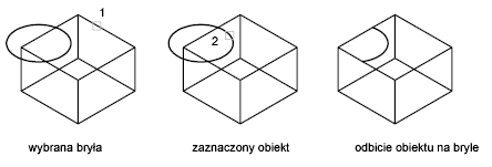

Odciskając inne obiekty, takie jak łuki lub okręgi, na bryłach 3D i powierzchniach można dokonywać podpodziału ich powierzchni na dodatkowe fasety.
Za pomocą polecenia ODCISK można dodać nową fasetę do bryły 3D, odciskając obiekt współpłaszczyznowy nakładający się na powierzchnię. Odciskanie udostępnia dodatkowe krawędzie, które można stosować w celu zmiany kształtu obiektu 3D.
Przykładowo jeśli okrąg nakłada się na powierzchnię kostki, można go odcisnąć na bryle.
Podczas odciskania można zachować lub usunąć oryginalny obiekt.
Obiekty, które można odcisnąć na bryłach 3D: łuki, okręgi, linie, polilinie 2D i 3D, elipsy, splajny, regiony, bryły i inne bryły 3D.
Wprowadzanie zmian obiektów i podobiektów odciskiwanych jest podobne do wprowadzania zmian w powierzchniach. Można na przykład nacisnąć klawisz Ctrl i kliknąć, aby wybrać nową krawędź i przeciągnąć ją do nowego położenia, lub użyć polecenia NACIŚNIJCIĄG na fasecie.
