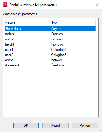

Dodaje właściwości parametru do tabeli właściwości bloku.
BTABELA (polecenie) Wyszukiwanie :
Wyświetlane są następujące opcje.
Wyświetla listę parametrów wiązania wymiarowego, parametrów użytkownika, parametrów starszych typów i definicji atrybutów.
Wyświetla nazwy parametrów, które można dodać do tabeli właściwości bloku.
Identyfikuje typ parametru.
