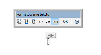

W przypadku wybrania atrybutu jednowierszowego wyświetlany jest Edytor tekstu lokalnego bez paska narzędzi Formatowanie tekstu i linijki. Kliknij prawym przyciskiem myszy, aby wyświetlić opcje.
W przypadku wybrania atrybutu wielowierszowego wyświetlany jest Edytor tekstu lokalnego z paskiem narzędzi Formatowanie tekstu i linijką.
W zależności od ustawienia zmiennej systemowej ATTIPE pasek narzędzi Formatowanie tekstu jest wyświetlany w wersji skróconej lub pełnej. Wersji skróconej można używać, aby zachować zgodność z poprzednimi wersjami produktu i operacjami edycji. Wersji pełnej oferuje nowe opcje formatowania tekstu.
