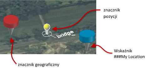

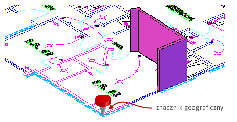

Informacje o położeniu geograficznym wprowadza się w odniesieniu do elementu zwanego znacznikiem geograficznym. Znacznik geograficzny wskazuje punkt odniesienia w obszarze modelu, który odpowiada położeniu na powierzchni Ziemi o konkretnej długości i szerokości geograficznej. Program określa również kierunek północy w tym położeniu. Na podstawie tych informacji program może określić współrzędne geograficzne wszystkich pozostałych punktów w pliku rysunku.
