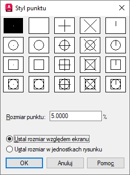

PTYPE (polecenie) Wyszukiwanie
Wyświetlane są następujące opcje.
Określa obraz używany do wyświetlania punktów. Zmiany stylu punktu można dokonać po wybraniu ikony.
Styl punktu jest przechowywany w zmiennej systemowej PDMODE.
Ustala rozmiar wyświetlanego punktu. Można wpisać wartość względna ekranu lub może być one w jednostkach absolutnych. Rozmiar wyświetlanego punktu jest przechowywany w zmiennej systemowej PDSIZE. Następne punkty będą już rysowane z uwzględnieniem nowej wartości.
Ustala rozmiar wyświetlanego punktu w procentach rozmiaru ekranu. Wyświetlany punkt nie zmieni się podczas powiększania lub pomniejszania.
Ustala rozmiar wyświetlanego punktu w aktualnie podanych jednostkach w okienku tekstowym Rozmiar punktu. Podczas pomniejszania lub powiększania punkty wyświetlane są jako mniejsze lub większe.
