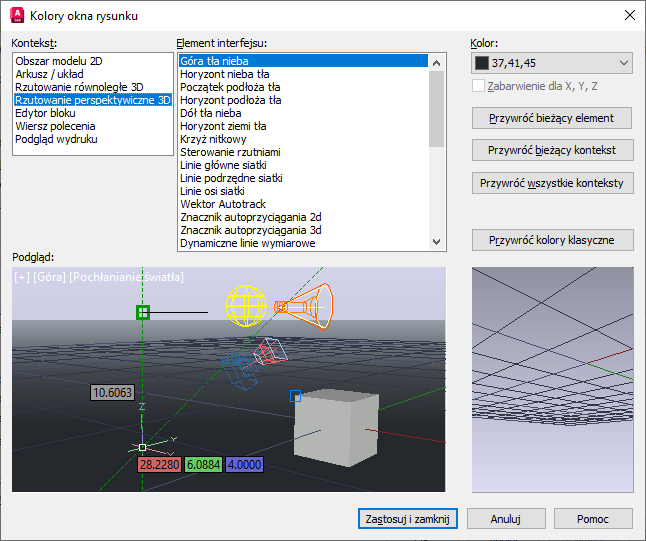

Umożliwia ustawienie kolory wyświetlania elementów interfejsu dla poszczególnych kontekstów aplikacji.
OPCJE (polecenie) Wyszukiwanie :
Kontekst oznacza środowisko operacyjne, np. obszar modelu. Element interfejsu oznacza element, który jest widoczny w tym kontekście, taki jak wskaźnik w kształcie krzyża nitkowego lub kolor tła.
Wyświetlane są następujące opcje.
Kontekst oznacza środowisko, na przykład obszar modelu. Elementy interfejsu mogą mieć przypisane różne kolory w zależności od kontekstu. Po wybraniu kontekstu zostanie wyświetlona lista powiązanych elementów. Należy wybrać kontekst, element interfejsu, a następnie kolor.
Umożliwia wyświetlenie listy elementów w wybranym kontekście. Element interfejsu oznacza element, który jest widoczny w danym kontekście (na przykład kolor tła). Należy wybrać element interfejsu, a następnie kolor.
Wyświetla listę dostępnych ustawień koloru, które można zastosować do wybranego elementu interfejsu. Można wybrać kolor z listy lub wybrać opcję Wybierz kolor, aby otworzyć okno dialogowe Wybierz kolor.
Zabarwienie kolorem stosuje barwy czerwoną, niebieską i zieloną przy użyciu jaskrawości (jasności) określanego koloru przy zwiększeniu nasycenia o 50%.
Zabarwienie osi Z nie jest dostępne w programie AutoCAD LT.
Określa, czy zabarwienie kolorem osi X, Y i Z jest stosowane w następujących elementach interfejsu: krzyż nitkowy, wektory Autotrack, linie siatki płaszczyzny podłoża i etykietki rysunkowe.
Przywraca domyślny kolor bieżącego zaznaczonego elementu interfejsu.
Przywraca domyślne kolory wszystkich elementów interfejsu w bieżącym wybranym kontekście.
Przywraca domyślne ustawienia koloru wszystkich elementów interfejsu.
Przywraca klasyczne ustawienia koloru elementów interfejsu obszaru modelu 2D w programie AutoCAD 2008.
Wyświetla podgląd rysunku na podstawie zdefiniowanych ustawień.
