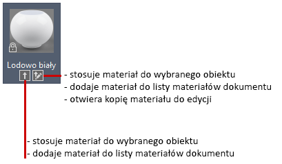

Nie można modyfikować materiałów w bibliotece Autodesk Material Library, ale można użyć ich jako podstawy do utworzenia nowych materiałów. Edytor materiałów umożliwia ustawienia takich właściwości jak zmatowienie, przezroczystość, podświetlenie i tekstura. Dostępne ustawienia właściwości zależą od aktualizowanego typu materiału.

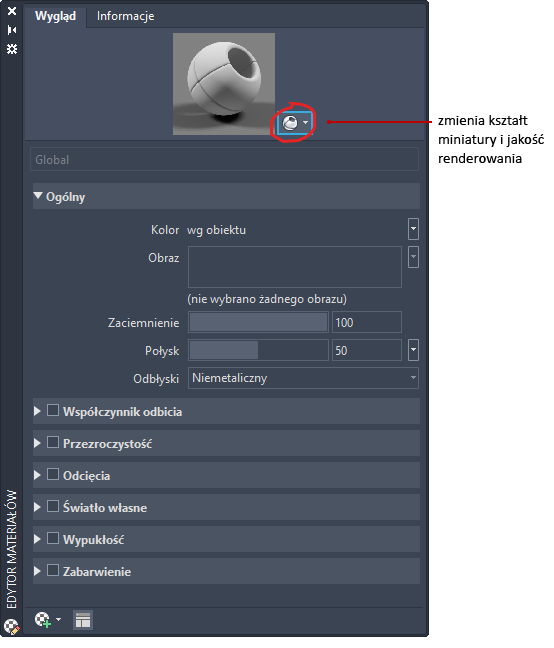

Aby edytować ustawienia właściwości materiału, kliknij dwukrotnie próbkę materiału, lub kliknij prawym przyciskiem myszy próbkę materiału i kliknij opcję Edytuj.
Edytuj istniejący materiał (dostępny w bibliotece Autodesk Material Library) lub rozpocznij od materiału ogólnego. Wprowadzane zmiany są wyświetlane w podglądzie próbki materiału. Można zmienić kształt obrazu wyświetlanego w podglądzie.
Domyślny materiał ogólny ma następujące właściwości.

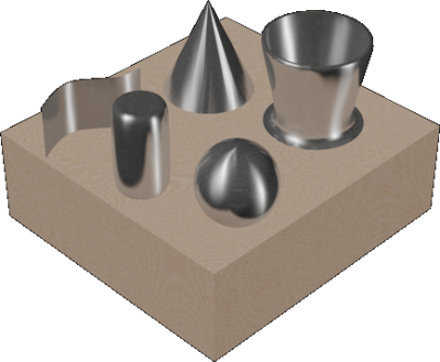

Zdolność do odbijania światła przez materiał definiuje stopień połyskliwości i zmatowienia. Aby imitować błyszczącą powierzchnię, materiał ma małe podświetlenie, a jego kolor refleksów jest jaśniejszy, nawet biały. Materiał bardziej matowy ma większe rozświetlenie o kolorze zbliżonym do głównego koloru materiału.
Steruje sposobem wydobywania rozświetlenia refleksów materiału. Ustawienie Metaliczne rozprasza światło w zależności od kąta jego padania na obiekt (anizotropowy). Rozświetlenia metaliczne mają kolor materiału. Rozświetlenia niemetaliczne mają kolor światła padającego na materiał.
