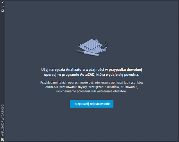

Wyszukiwanie
Narzędzie Analizator wydajności może być pomocne w diagnozowaniu operacji programu AutoCAD, które zdają się działać powoli lub nie reagować na polecenia.

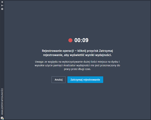

Uruchom rejestrację
Uruchamia rejestrator Analizatora wydajności.
Zatrzymaj rejestrowanie
Zatrzymuje rejestrator Analizatora wydajności i wyświetla wyniki.
Anuluj
Anuluje bieżący zapis i wraca do opcji Rozpocznij rejestrowanie.
