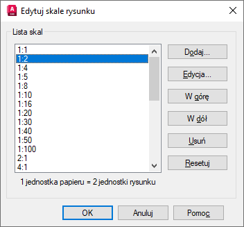

Steruje listą skal dostępnych w przypadku rzutni układu, układów stron i drukowania.
EDLISTYSKAL (polecenie) Wyszukiwanie
Wyświetlane są następujące opcje.
Wyświetla listę aktualnie zdefiniowanych skal. Wyświetla również skale tymczasowe zaimportowane, jeśli są dołączone odnośniki. Jeśli nazwa skali się powtarza, ale jej wartość jest inna, na końcu nazwy dodawany jest numer.
Wyświetla okno dialogowe Dodaj skalę.
Naciśnij klawisz Tab, aby przejść między polami edytowanej skali.
Wyświetla okno dialogowe Edycja skali.
Przesuwa w górę o jedną pozycję na liście aktualnie wybraną skalę.
Przesuwa w dół o jedną pozycję na liście aktualnie wybraną skalę.
Usuwa wybraną skalę z listy skal.
Usuwa wszystkie skale niestandardowe i nieużywane skale, a także przywraca domyślną listę skal zdefiniowanych w oknie dialogowym Domyślna lista skal.
