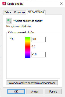

Umożliwia zmianę ustawień wyświetlania dla analizy pochylenia powierzchni i brył.
OPCJEANALIZY (polecenie) Wyszukiwanie
Dostępne są następujące opcje.
Powoduje wyświetlenie monitu o wybranie powierzchni do analizowania. Po zakończeniu wybierania obiektów naciśnij klawisz Enter, aby powrócić do okna dialogowego.
Umożliwia odwzorowanie zieleni na największy kąt pochylenia, czerwony na średni kąt pochylenia, a niebieski na najniższy kąt pochylenia.
Umożliwia ustawienie wartości dla kątów pochylenia wysokiego i niskiego. Kąt pochylenia jest kątem wyrażonym w stopniach między normalną powierzchni a płaszczyzną układu LUW.
Wprowadź wartość największego dopuszczalnego kąta. Po osiągnięciu tej wartości przez kąt obiektu będzie on wyświetlany na zielono. (VSADRAFTANGLEHIGH — zmienna systemowa)
Umożliwia wyświetlanie średniej wartości kątów wysokiego i niskiego. Po osiągnięciu tej wartości przez kąt obiektu będzie on wyświetlany na czerwono.
Wprowadź wartość najmniejszego dopuszczalnego kąta. Po osiągnięciu tej wartości przez kąt obiektu będzie on wyświetlany na niebiesko. (VSADRAFTANGLELOW — zmienna systemowa)
Umożliwia anulowanie wyświetlania analizy krzywizny na wszystkich obiektach w bieżącym rysunku.
