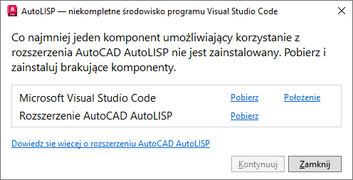

Jeśli zmienna LISPSYS ma wartość niezerową, program AutoCAD sprawdza, czy zainstalowano program Visual Studio Code i rozszerzenie AutoCAD AutoLISP Extension. Jeżeli na komputerze nie ma programu Visual Studio Code, pojawi się następujące okno komunikatu:
Kliknij przycisk Pobierz, aby pobrać i zainstalować program Visual Studio Code oraz rozszerzenie AutoLISP AutoCAD Extension.

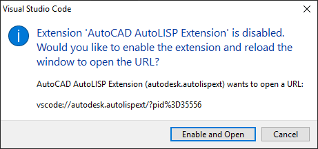

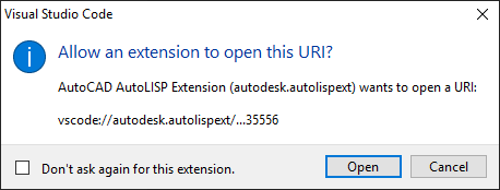

Gdy program Visual Studio Code i rozszerzenie AutoCAD AutoLISP Extension zostaną już zainstalowane, po uruchomieniu programu Visual Studio Code może się pojawiać monit z komunikatem o zezwolenie rozszerzeniu AutoCAD AutoLISP Extension na otwarcie adresu URI. Oto najpopularniejsze komunikaty, które mogą zostać wyświetlone:
