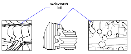

Szkicowanie jest przydatne do tworzenia nieregularnych obwiedni lub przerysowywania za pomocą digitizera.
Można narysować szkice odręczne, a następnie przekształcić je w linie, polilinie i splajny.
Za pomocą polecenia SZKICUJ można utworzyć szereg małych segmentów. Ustawiając zmienną systemową SKETCHINC, można sterować przyrostową długością każdego segmentu. Za pomocą zmiennej systemowej SKPOLY można określić, czy wynik jest szeregiem niezależnych segmentów linii, polilinią czy splajnem (zmienna systemowa SKTOLERANCE określa, na ile splajn jest zgodny z oryginalnym szkicem).
