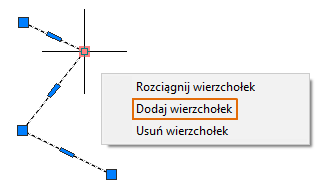

Dodawanie wierzchołka
- Wybierz polilinię, aby wyświetlić jej uchwyty.
- Przesuń wskaźnik przez uchwyt wierzchołka, aż zostanie wyświetlone menu.
- Kliknij polecenie Dodaj wierzchołek.
- Określ położenie wierzchołka.
