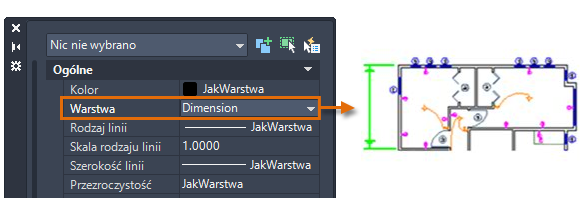

Każdy obiekt ma przypisane ogólne właściwości, takie jak warstwa, kolor, rodzaj linii, skala rodzaju linii, szerokość linii, przezroczystość i styl wydruku. Obiekty mają ponadto przypisane właściwości charakterystyczne dla ich typu. Na przykład właściwościami specjalnymi okręgu są promień i obszar.
Po określeniu bieżących właściwości w rysunku wszystkie nowo utworzone obiekty będą używać tych ustawień automatycznie. Na przykład w przypadku ustawienia wartości bieżącej warstwy na Wymiary utworzone obiekty będą znajdowały się na warstwie Wymiary.
Niektóre właściwości obiektu można ustawić przez warstwę (JakWarstwa) lub przez osobne określenie właściwości, niezależnie od warstwy.
