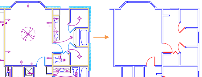

Bieżące ustawienia warstwy można zapisać jako stan warstw, który można później przywrócić lub zaimportować do innych rysunków. Stan warstw jest podobny do zdjęcia istniejących warstw i ustawień warstw zrobionego w czasie tworzenia stanu warstw.
W tym przykładzie wszystkie warstwy, z wyjątkiem warstw dla ścian i drzwi, zostały wyłączone, a kolor warstwy drzwi został zmieniony. Dzięki stanom warstw można zapisywać zestawy ustawień warstw i łatwo przełączać się między nimi.
Podczas przywracania stanu warstw można przywrócić wszystkie ustawienia warstwy lub określić ustawienia warstwy do przywrócenia. Można na przykład wybrać tylko przywracanie warstw zablokowanych/odblokowanych, pomijając wszystkie inne ustawienia zapisane w stanie warstw. Jeśli rzutnia układu jest aktualna podczas przywracania stanu warstw, wszelkie nadpisania rzutni są stosowane do tej rzutni układu.

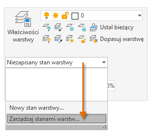

Użyj Menedżera stanów warstw do tworzenia, edytowania, zmieniania nazw, usuwania i przywracania stanów warstw.
