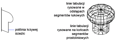

Gęstość generowanej siatki jest sterowana przez zmienne systemowe SURFTAB1 i SURFTAB2. SURFTAB1 określa liczbę linii tabulacji rysowanych w kierunku obrotu. Jeśli krzywa definiująca jest linią, łukiem, okręgiem lub polilinią dopasowaną do splajnu, SURFTAB2 określa liczbę rysowanych linii tabulacji, aby podzielić ją na równe części. Jeżeli krzywa definiująca jest polilinią niedopasowaną do splajnu, linie tabulacji rysowane są na końcach segmentów prostych, a każdy segment łukowy jest dzielony na liczbę przedziałów określonych w SURFTAB2.

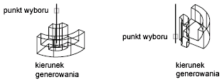

Położenie punktu użytego do wskazania osi obrotu ma wpływ na kierunek obrotu. Siatka w poniższym przykładzie została utworzona przez podanie kąta początkowego wynoszącego 0 stopni i zakresu kątowego wynoszącego 90 stopni.
