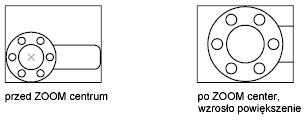

Powoduje zmianę powiększenia w celu wyświetlenia widoku zdefiniowanego za pomocą punktu środkowego i wartości powiększenia lub wysokości. Mniejsza wartość wysokości zwiększa powiększenie. Większa wartość zmniejsza powiększenie. Niedostępne w rzutowaniu perspektywicznym.

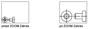

Powoduje taką zmianę powiększenia widoku, aby wyświetlić maksymalne zakresy wszystkich obiektów.
Obliczane są zakresy wszystkich obiektów w modelu; na ich podstawie jest ustalane, w jaki sposób model powinien wypełnić okno.

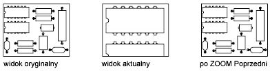

Wyświetla poprzedni widok. Można przywrócić 10 poprzednich widoków.

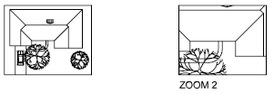

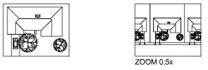

Zmienia powiększenie widoku, używając współczynnika skali.
Na przykład wprowadzenie .5x spowoduje wyświetlenie każdego obiektu zmniejszonego o połowę.

Wprowadź wartość, aby określić skalę względem granic siatki rysunku. (Ta opcja jest rzadko używana.) Na przykład wprowadzenie 2 spowoduje wyświetlenie obiektów powiększonych dwukrotnie w stosunku do powiększenia do granic rysunku.
