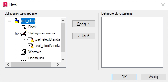

Scala nazwane obiekty zależne (takie jak bloki, style wymiarowania, warstwy, rodzaje linii i style tekstu) odnośników zewnętrznych z bieżącym rysunkiem.
USTAL (polecenie) Wyszukiwanie
Wyświetlane są następujące opcje.
Wyświetla listę odnośników zewnętrznych aktualnie dołączonych do rysunku. Wybranie odnośnika zewnętrznego (dwukrotne kliknięcie) wyświetla definicje nazwanych obiektów w dołączonym odnośniku.
Wyświetla listę nazwanych obiektów zależnych do ustalenia w rysunku głównym.
Przesuwa definicje nazwanych obiektów wybranych z listy Odnośniki na listę Definicje do ustalenia.
Przenosi definicję nazwanego obiektu zależnego wybraną z listy Definicje do ustalenia z powrotem do tabeli definicji obiektów zależnych.
