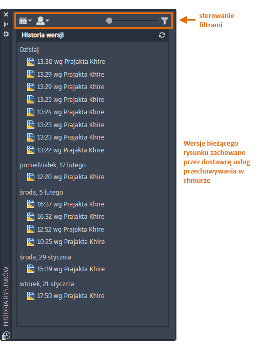

Wyświetla paletę, na której można wyświetlić i porównać poprzednie wersje bieżącego rysunku, gdy zostanie on zapisany na koncie z obsługiwanym dostawcą przechowywania w chmurze.
HISTORIADWG (polecenie) Wyszukiwanie
Na palecie Historia rysunku można wyświetlić wersje rysunków, które zostały zapisane na dysku OneDrive oraz w usługach Dropbox i Box. Przy każdorazowym zapisaniu rysunku, który jest przechowywany na koncie w chmurze, tworzona jest i zachowywana poprzednia wersja, tak aby można ją było porównać z wersją bieżącą. Te poprzednie wersje stanowią historię wersji rysunku.
Bezpośrednio z poziomu palety Historia rysunków można uzyskać dostęp jedynie do plików DWG i DWT.

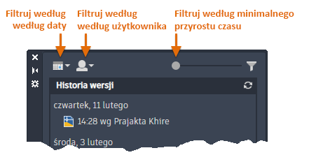

Liczba poprzednich wersji może być bardzo duża, warto więc korzystać z filtrów umożliwiających zawężenie zakresu wyszukiwania.
Dostępne są następujące filtry (od lewej do prawej):

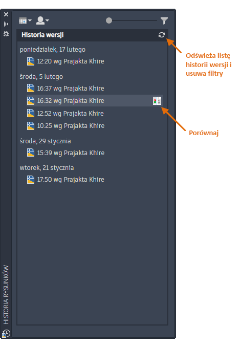

Rozpoczyna sesję porównywania rysunków między bieżącą wersją rysunku a wybraną poprzednią wersją.
W poniższym przykładzie jeden z bohaterów zauważa, że ten drugi wprowadził zmianę na rysunku ponad godzinę temu, i chce porównać jego wersję z wersją bieżącą.
Element sterujący Porównaj otwiera funkcję Porównanie rysunków w celu zidentyfikowania różnic geometrycznych lub tekstowych między wersjami. Aby uzyskać dodatkowe informacje, zobacz temat Porównywanie różnic między rysunkami.
