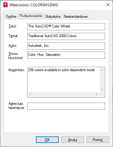

Można na przykład dodać słowa kluczowe do wszystkich plików rysunków, a następnie wyszukiwać pliki rysunkowe zawierające dane słowo kluczowe za pomocą narzędzia DesignCenter™.
Wyświetlane są następujące opcje.
Określa tytuł używany do wyszukiwania tego rysunku. Tytuł może być inny niż nazwa rysunku.
Określa stałe temat rysunku. Nazwa tematu może posłuzyć do zgrupowania rysunków o tej samej nazwie tematu.
Określa autora rysunku. Nazwa autora może być wprowadzona lub zmieniona tylko przez uzytkownika. Aby zmienić nazwę autora, należy usunąć istniejącą nazwę i wprowadzić nową.
Określa słowa kluczowe do zlokalizowania rysnku.
Ustala miejsce na komentarz dodawany do rysunku.
Określa bazę danych adresów, jaka jest używana dla połączeń umieszczonych w rysunku. Można podać adres internetowy, na przykład https://www.autodesk.pl, lub ścieżkę do folderu na dysku sieciowym.
