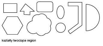

Regiony są to zamknięte obszary 2D posiadające parametry fizyczne, takie jak środki masy figury geometrycznej lub środki ciężkości. Można łączyć istniejące regiony w jeden złożony region.
Regiony można wykorzystać do
Istnieje możliwość tworzenia regionów na podstawie obiektów tworzących zamknięte pętle. Pętle mogą być kombinacjami linii, polilinii, okręgów, łuków, elips, łuków eliptycznych i splajnów otaczających obszar.

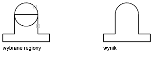

Regiony można tworzyć przez ujednolicanie, odejmowanie lub przecinanie:
Obiekty połączone za pomocą polecenia SUMA:

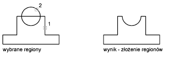

Obiekty połączone za pomocą polecenia RÓŻNICA:
