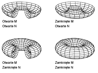

Siatka może być otwarta lub zamknięta. Jeśli krawędź początkowa i końcowa siatki nie będą się stykać, siatka będzie otwarta w danym kierunku, jak pokazano następujących rysunkach.

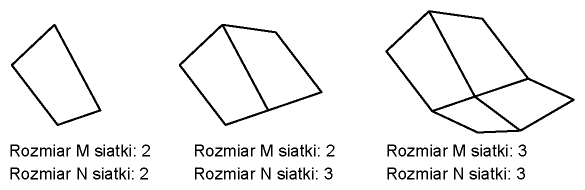

Za pomocą polecenia SIATKA3W można tworzyć siatki wielokątne otwarte w kierunkach M i N (podobnie do osi X i Y płaszczyzny XY). W większości przypadków można użyć polecenia SIATKA3W w połączeniu ze skryptami lub procedurami AutoLISP, jeżeli znane są punkty siatki.
Przy tworzeniu siatki można określić wielkość siatki w kierunkach M. i N. Całkowita liczba wierzchołków określonych dla siatki jest równa wartości M. pomnożonej przez wartość N.

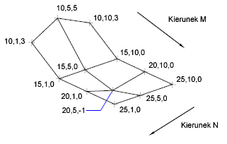

W następnym przykładzie pokazano monity w wierszu polecenia, po których użytkownik wprowadza wartości współrzędnych dla każdego wierzchołka tworzonej siatki pokazanej na ilustracji.
Polecenie: siatka3w
Rozmiar M siatki: 4
Rozmiar N siatki: 3
Wierzchołek (0, 0): 10,1, 3
Wierzchołek (0, 1): 10, 5, 5
Wierzchołek (0, 2): 10,10, 3
Wierzchołek (1, 0): 15,1, 0
Wierzchołek (1, 1): 15, 5, 0
Wierzchołek (1, 2): 15,10, 0
Wierzchołek (2, 0): 20,1, 0
Wierzchołek (2, 1): 20, 5, -1
Wierzchołek (2, 2): 20,10 ,0
Wierzchołek (3, 0): 25,1, 0
Wierzchołek (3, 1): 25, 5, 0
Wierzchołek (3, 2): 25,10, 0

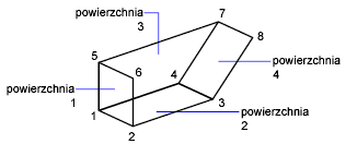

Tworzenie siatki polipowierzchni jest podobne do tworzenia siatki prostokątnej. W celu utworzenia takiej siatki należy określić współrzędne jej wierzchołków. Następnie każda polipowierzchnia jest definiowana przez wprowadzenie współrzędnych dla wszystkich jej wierzchołków. Po utworzeniu siatki polipowierzchni można ustawić określone krawędzie jako niewidoczne, przypisać jej warstwy lub nadać kolory.
Aby krawędzie były niewidoczne, należy wprowadzić ujemne współrzędne wierzchołka siatki polipowierzchni. Przykładowo, aby utworzyć krawędź między wierzchołkami 5 i 7 (niewidocznymi na ilustracji), wprowadź:
Powierzchnia 3, wierzchołek 3: -7
Na ilustracji powierzchnia 1 jest zdefiniowana przez wierzchołki 1, 5, 6 i 2. Powierzchnia 2 jest zdefiniowana przez wierzchołki 1, 4, 3 i 2. Powierzchnia 3 jest zdefiniowana przez wierzchołki 1, 4, 7 i 5, a powierzchnia 4 jest zdefiniowana przez wierzchołki 3, 4, 7 i 8.
