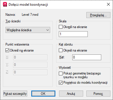

Wyświetlane są następujące opcje.
Identyfikuje model koordynacji wybrany do dołączenia.
Otwiera okno dialogowe Wybierz model koordynacji (standardowe okno dialogowe wyboru pliku).
Określa sposób znalezienia i wczytania pliku modelu koordynacji: Pełna ścieżka (bezwzględna), ścieżka Względna (do rysunku głównego), Brak ścieżki (plik znajduje się w tym samym folderze, co rysunek główny). Domyślny typ ścieżki to ścieżka względna. Aby zmienić domyślny typ ścieżki, użyj zmiennej systemowej REFPATHTYPE.
Określa miejsce dołączenia do rysunku punktu wstawiania modelu koordynacji. Ustawienie domyślne to Określ na ekranie. Domyślny punkt wstawienia to 0, 0, 0.
Wyświetla monit o podanie punktu bazowego modelu koordynacji po zamknięciu okna dialogowego. Umożliwia wprowadzenie danych wejściowych z wiersza polecenia lub za pomocą urządzenia wskazującego. Jeżeli odznaczona jest opcja Określ na ekranie, należy podać punkt wstawienia w postaci współrzędnych X, Y i Z.
Ustawia wartość współrzędnejX.
Ustawia wartość współrzędnejY.
Ustawia wartość współrzędnejZ.
Ustawia skalę względną modelu koordynacji.
Wyświetla monit o podanie skali modelu koordynacji po zamknięciu okna dialogowego. Umożliwia wprowadzenie danych wejściowych z wiersza polecenia lub za pomocą urządzenia wskazującego.
Jeśli Określ na ekranie jest wyłączone, podaj wartość dla współczynnika skali. Domyślna wartość współczynnika skali to 1.
Ustawia kąt obrotu modelu koordynacji.
Wyświetla monit o podanie kąta obrotu modelu koordynacji po zamknięciu okna dialogowego. Umożliwia wprowadzenie danych wejściowych z wiersza polecenia lub za pomocą urządzenia wskazującego.
Jeśli Określ na ekranie nie jest włączone, podaj wartość kąta obrotu w oknie dialogowym. Domyślny kąt obrotu wynosi 0.
Wyświetla ścieżkę do pliku modelu koordynacji.
Wyświetla ścieżkę, która jest zapisywana z rysunkiem po dołączeniu pliku modelu koordynacji. Ścieżka zależy od ustawienia Typ ścieżki.
