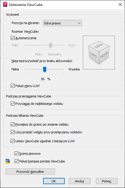

Wyświetlane są następujące opcje.
Określa narożnik w rzutni, w którym jest wyświetlane narzędzie ViewCube.
(NAVVCUBELOCATION — zmienna systemowa)
Określa rozmiar narzędzia ViewCube.
(NAVVCUBESIZE — zmienna systemowa)
Aby rozmiar narzędzia ViewCube był przeskalowywany w górę lub w dół na podstawie rozmiaru aktywnej rzutni, współczynnika powiększenia aktywnego układu lub okna rysunku, należy wybrać opcję Automatyczny.
Steruje pochłanianiem narzędzia ViewCube, gdy jest ono wyłączone.
(NAVVCUBEOPACITY — zmienna systemowa)
Wyświetla podgląd w czasie rzeczywistym narzędzia ViewCube na podstawie bieżących ustawień.
Steruje wyświetlaniem menu rozwijanego LUW poniżej narzędzia ViewCube.
Określa, czy bieżący widok jest dopasowany do najbliższego widoku standardowego przy zmianie widoku w wyniku przeciągania narzędzia ViewCube.
Określa, czy jest wymuszane dopasowanie modelu do bieżącej rzutni po zmianie widoku.
Steruje używaniem płynnej zmiany widoku podczas przełączania widoków.
Określa, czy narzędzie ViewCube odzwierciedla bieżący LUW czy GUW.
(NAVVCUBEORIENT — zmienna systemowa)
Umożliwia określenie, czy rzutnia modelu może zostać odwrócona do góry nogami.
Określa, czy kompas jest wyświetlany poniżej narzędzia ViewCube. Kierunek północny oznaczony na kompas to wartość zdefiniowana przez zmienną systemową NORTHDIRECTION.
Stosuje domyślne ustawienia narzędzia ViewCube.
