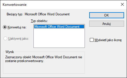

Określa inną aplikację źródłową dla osadzonego obiektu.
Kliknij prawym przyciskiem myszy obiekt osadzony i kliknij polecenie OLE
Konwertuj.
Wyświetlane są następujące opcje,
Wyświetla typ przekształcanego lub uaktywnianego obiektu.
Wyświetla listę dostępnych typów obiektu. W przypadku wybrania opcji Elementy programu AutoCAD tekst jest przekształcany w obiekt tekstu wielowierszowego (wtekst), arkusz kalkulacyjny jest przekształcany w obiekt tabeli, a plik bitmapy — w obiekt obrazu.
Przekształca osadzony obiekt na wybrany z listy Typ obiektu.
Otwiera osadzony obiekt jako obiekt typu wybranego z listy Typ obiektu, ale później (po wykonaniu edycji) przywraca mu dawny typ.
Wyświetla na rysunku ikonę aplikacji źródłowej. Dwukrotne kliknięcie ikony wyświetla połączone lub osadzone dane.
Wyświetla okno dialogowe Zmień ikonę. Opcja ta jest dostępna tylko wtedy, gdy wybrano przełącznik Wyświetl jako ikonę.
Opisuje wynik operacji przy wybranych opcjach.
