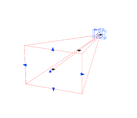

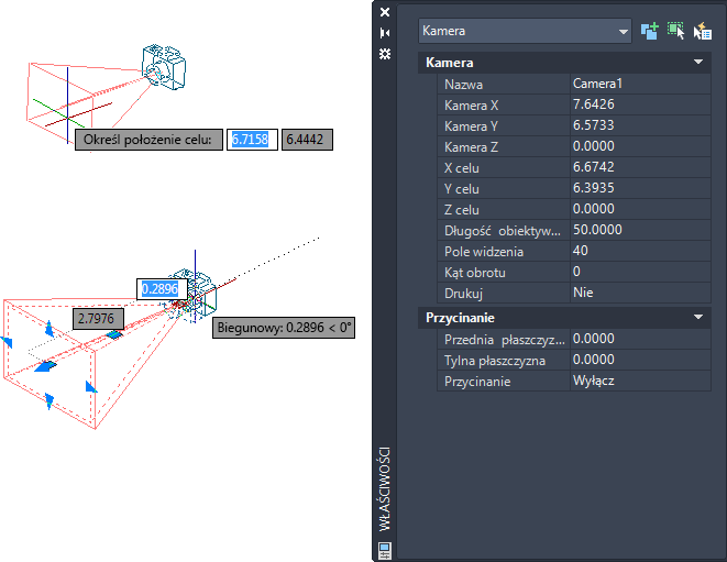

Można zmodyfikować długość obiektywu kamery, zmienić jej przednią i tylną płaszczyznę tnącą, nadać jej nazwę oraz włączyć lub wyłączyć obraz wszystkich kamer na rysunku.

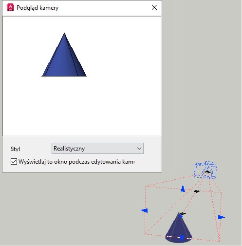

Po wybraniu kamery widok z niej jest wyświetlany w oknie dialogowym Podgląd kamery.
Istnieją różne sposoby zmiany właściwości kamery:
