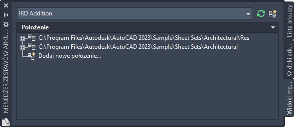

Wyświetla listę folderów, które są dostępne dla bieżącego zestawu arkuszy.
ZESTAWARKUSZY (polecenie) Wyszukiwanie
Można dodać lub usunąć położenia folderów, aby określić, które pliki rysunków są dostępne dla bieżącego zestawu arkuszy.
Wyświetlane są następujące opcje.
Wyświetla okno standardowe okno dialogowe wyboru pliku Znajdź folder, w którym można dodać do listy położenie folderu.
Usuwa z listy wybrany folder.
