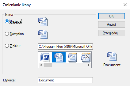

OLECONVERT (polecenie)
Wyświetlane są następujące opcje.
Określa ikonę reprezentującą osadzony lub połączony obiekt.
Określa bieżącą wybraną ikonę.
Określa domyślną ikonę dla aplikacji źródłowej.
Wybiera ikonę z pliku (dostępne typy obejmują EXE, DLL oraz ICO).
Określa etykietę ikony. Wyświetlany jest typ pliku, chyba że określono inaczej.
Wyświetla okno dialogowe Przeglądaj (standardowe okno dialogowe wyboru plików), w którym można wybrać ikonę z pliku.
