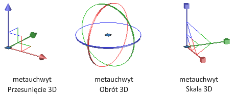

Metauchwyty 3D pomagają w przesuwaniu, obracaniu lub skalowaniu zestawu obiektów wzdłuż osi 3D lub płaszczyzny.
Dostępne są trzy rodzaje metauchwytów:

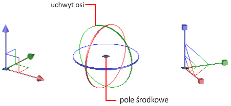

Domyślne ustawienie początkowe metauchwyt znajduje się po środku zbioru wskazań, można go jednak przemieścić do dowolnego miejsca w przestrzeni 3D. Pole środkowe (uchwyt bazowy) metauchwytu ustawia punkt bazowy modyfikacji. Zachowanie jest równoważne tymczasowej zmianie położenia układu LUW podczas przesuwania lub obracania wybranych obiektów. Uchwyty osi w metauchwycie ograniczają ruch lub obrót do danej osi lub płaszczyzny.
