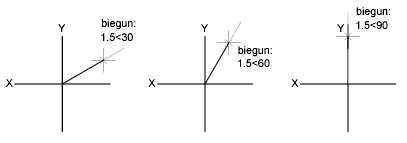

Aby lokalizować obiekty w określonej odległości wzdłuż ścieżki wyrównania biegunowego, należy użyć funkcji skoku biegunowego PolarSnap™. Przykładowo, na poniższym rysunku narysowano linię o długości dwóch jednostek z punktu 1 do punktu 2, a następnie narysowano linię o długości dwóch jednostek do punktu 3 pod kątem 45 stopni do linii. Po włączeniu 45-stopniowego przyrostu kąta biegunowego wyświetlana jest ścieżka wyrównania i etykieta narzędzi, kiedy kursor znajdzie się nad kątem 0 lub 45 stopni. Ścieżka wyrównania i etykieta narzędzi znikają po odsunięciu kursora od kąta.
Podczas przesuwania kursora w pobliżu kątów biegunowych wyświetlane są ścieżki wyrównania i etykiety narzędzi. Kąt domyślny wynosi 90 stopni. Aby narysować własny obiekt, użyj ścieżki wyrównania i etykiety narzędzi. Można użyć śledzenia biegunowego wraz z trybami lokalizacji Punkt przecięcia lub Pozorne przecięcie, aby znaleźć punkt, w którym ścieżka wyrównania przecina inny obiekt.
Śledzenia biegunowego można użyć w celu śledzenia wzdłuż przyrostów kątów biegunowych 90, 60, 45, 30, 22,5, 18, 15, 10 i 5 stopni. Można również określić inne wartości kątów. Poniższy rysunek pokazuje ścieżkę wyrównania przy przesunięciu kursora o 90 stopni z przyrostem kąta biegunowego ustawionym na 30 stopni.
Orientacja 0 zależy od kąta ustawionego w oknie dialogowym Jednostki rysunku. Kierunek skoku (zgodny z ruchem wskazówek zegara lub w kierunku przeciwnym) zależy od kierunku jednostek podanym przy ustawieniu jednostek miary.
Funkcja skoku biegunowego ogranicza ruch kursora do określonych odległości wzdłuż kąta śledzenia biegunowego. Przykładowo, jeżeli zostanie podana odległość 4 jednostek, kursor przeskakuje z pierwszego wskazanego punktu w miejsca odległe o 0, 4, 8, 12, 16 itd. jednostek. Podczas przesuwania kursora etykieta narzędzi wskazuje najbliższy przyrost skoku biegunowego. Aby ograniczyć wprowadzenie punktu do odległości biegunowej, funkcje śledzenia biegunowego i skoku biegunowego muszą być włączone.
