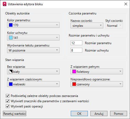

Umożliwia zmianę koloru, tekstu, uchwytów, więzów i innych ustawień wyświetlania dla Edytora bloku.
BEDYCJAUSTAW (polecenie) Wyszukiwanie
Steruje wyświetlaniem ustawień środowiska Edytora bloku.
Wyświetlane są następujące opcje.
Steruje kolorem parametru i obiektów uchwytu oraz określa orientację tekstu parametru.
Ustawia kolor parametrów w Edytorze bloku.
(BPARAMETERCOLOR — zmienna systemowa)
Ustawia kolor uchwytów w Edytorze bloku.
(BGRIPOBJCOLOR — zmienna systemowa)
Wymusza wyświetlanie tekstu dla parametrów operacji i parametrów wiązań w edytorze bloku w układzie poziomym.
(BPTEXTHORIZONTAL — zmienna systemowa)
Ustawia czcionkę obiektów autorskich.
Ustawia czcionki stosowane dla nazw parametrów i operacji w Edytorze bloku.
(BPARAMETERFONT — zmienna systemowa)
Określa formatowanie znaków czcionki obiektów autorskich, np. kursywę, pogrubienie lub zwykłą czcionkę.
Steruje wielkością obiektów parametru i uchwytu.
Ustawia długość tekstu nazw parametrów i funkcji w Edytorze bloku w odniesieniu do rozdzielczości ekranu.
(BPARAMETERSIZE — zmienna systemowa)
Ustawia rozmiar wyświetlania niestandardowych uchwytów w Edytorze bloku w odniesieniu do rozdzielczości ekranu.
(BGRIPOBJSIZE — zmienna systemowa)
Określa nadpisania koloru obiektów w Edytorze bloku w celu pokazania stanu wiązania.
Ustawia kolor obiektów bez wiązań.
Ustawia kolor obiektów związanych częściowo.
Ustawia kolor obiektów z wiązaniem pełnym.
Ustawia kolor obiektów związanych z nadmiarem.
Automatycznie podświetla wszystkie obiekty zależne od aktualnie wybranego obiektu autorskiego. Za pomocą tej opcji można potwierdzać lub zmieniać obiekty zależne.
Określa, czy dla odniesień do bloków dynamicznych mają być wyświetlane znaczniki zbiorów wartości.
(BTMARKDISPLAY — zmienna systemowa)
Określa, czy paski operacji lub stare obiekty operacji są wyświetlane w Edytorze bloku.
(BACTIONBARMODE — zmienna systemowa)
Przywraca wartości domyślne ustawień Edytora bloku.
