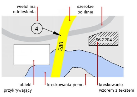

Można sterować nakładającymi się obiektami zajmującymi obszar, takimi jak obiekty o dużej szerokości linii, szerokie polilinie, kreskowania i wypełnienia, opisy i obrazy. Na przykład poniższa mapa zawiera kilka różnych typów nakładających się obiektów. Kolejność wyświetlania i drukowania jest oczywiście ważna.
Ogólnie rzecz biorąc, należy wyświetlić i wydrukować obiekty opisu przed innymi obiektami, a kreskowania i wypełnienia pod spodem. Obiekty maskowania zapewniają pusty obszar umożliwiający dodawanie tekstu bez modyfikowania obiektów pod spodem.
