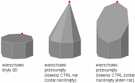

Można wybrać i zmodyfikować wierzchołki obiektu 3D.
klin o dwóch przesuniętych wierzchołkach
Formę powierzchni lub bryły 3D można również zmienić, modyfikując jeden lub wiele wierzchołków. Można użyć uchwytów i metauchwytów lub poleceń 3DPRZESUŃ, 3DOBRÓT lub SKALA3D. Aby zobaczyć zmianę bryły, podczas skalowania lub obracania wierzchołków należy wybrać co najmniej dwa wierzchołki. Kliknięcie i przeciągnięcie wierzchołka powoduje „rozciągnięcie” obiektu 3D.
Jeśli zostaną przesunięte, obrócone lub przeskalowane wierzchołki prymitywu bryłowego 3D, wówczas historia prymitywów zostanie usunięta. Bryła nie jest już prawdziwym prymitywem bryłowym i nie można jej modyfikować za pomocą uchwytów ani palety Właściwości.
Podczas przeciągania wierzchołka naciskaj klawisz Ctrl, aby cyklicznie przełączać opcje modyfikacji.
Po drugim naciśnięciu i zwolnieniu klawisza Ctrl przywracana jest pierwsza opcja modyfikacji, tak jakby klawisz Ctrl nie został naciśnięty.
