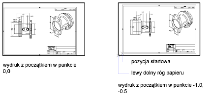

Odsunięcie wydruku określa odsunięcie obszaru wydruku względem lewego dolnego narożnika (początek) obszaru drukowania lub krawędzi papieru.
Geometrię na papierze można odsunąć, wprowadzając dodatnią lub ujemną wartość w polach odsunięcia X i Y. Może to spowodować przycięcie obszaru wydruku.
