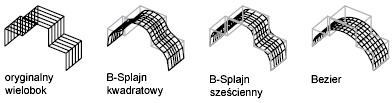

Dopasowuje gładką powierzchnię. Zmienna systemowa SURFTYPE steruje typem powierzchni dopasowywanej przez tę opcję. Dostępne typy powierzchni to B-splajn kwadratowy, B-splajn sześcienny i krzywa Beziera.
