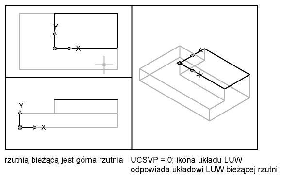

Przykład ten zilustrowany jest poniżej. Pierwsza ilustracja przedstawia rzutnię izometryczną odzwierciedlającą LUW rzutni bieżącej (lewa górna rzutnia, z widokiem z góry).

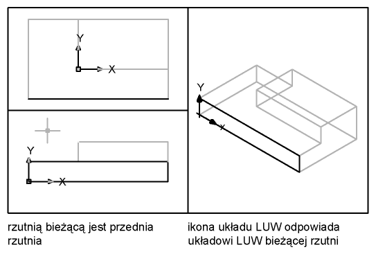

Drugi rysunek przedstawia zmiany, które zachodzą, gdy jako bieżąca zostanie ustawiona rzutnia w lewym dolnym rogu, z widokiem z przodu. LUW w rzutni z widokiem izometrycznym zaktualizuje się, odzwierciedlając LUW obowiązujący w rzutni bieżącej, z widokiem z przodu.
