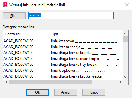

Wczytuje rodzaj linii, którego definicja istnieje w pliku biblioteki rodzajów linii (LIN).
RODZLIN (polecenie) Wyszukiwanie : Wczytaj
Wyświetlane są następujące opcje.
Wyświetla okno dialogowe Wybierz plik rodzajów linii, w którym można wybrać inny plik rodzajów linii (LIN).
Wyświetla nazwę bieżącego pliku LIN. Można wprowadzić inną nazwę pliku LIN albo nacisnąć przycisk Plik, aby wybrać inny plik w oknie dialogowym Wybierz plik rodzajów linii.
Wyświetla rodzaje linii możliwe do wczytania. Aby zaznaczyć lub wyczyścić wszystkie rodzaje linii na liście, należy kliknąć prawym przyciskiem myszy i wybrać Wybierz wszystkie lub Usuń wszystkie.
