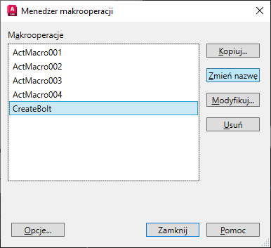

Umożliwia kopiowanie, zmianę nazwy, modyfikowanie i usuwanie plików makrooperacji.
Zarejestrowane makrooperacje (pliki ACTM) są umieszczone na liście w Menedżerze makrooperacji.
Wyświetlane są następujące opcje.
Umożliwia utworzenie kopii makrooperacji.
Umożliwia zmianę nazwy makrooperacji.
Wyświetla wybraną makrooperację w oknie dialogowym Makrooperacja.
Przenosi wybrany plik makrooperacji (ACTM) do Kosza systemu Windows. Istnieje możliwość wybrania i usunięcia jednej lub wielu makrooperacji.
Wyświetla okno dialogowe Opcje (karta Pliki), w którym można zlokalizować ścieżki używane do rejestrowania i odtwarzania plików (ACTM).
Powoduje zamknięcie okna dialogowego Menedżer makrooperacji.
