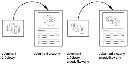

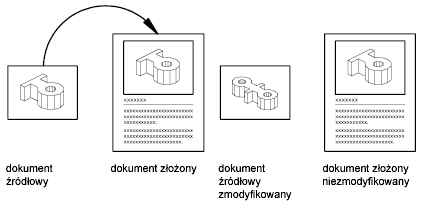

Osadzony obiekt OLE jest kopią danych z innego dokumentu. Po osadzeniu obiektów nie istnieje żadne połączenie z dokumentem źródłowym i wszelkie zmiany wprowadzone w dokumencie źródłowym nie zostaną odzwierciedlone w dokumentach docelowych. Obiekty należy osadzać, gdy użytkownik chce mieć możliwość użycia aplikacji, w której zostały utworzone, do edycji, ale nie chce, aby obiekt OLE był zaktualizowany po modyfikacji informacji w dokumencie źródłowym.
Obiekt połączony jest odwołaniem do danych przechowywanych w innym dokumencie. Obiekty należy łączyć, gdy użytkownik chce korzystać z tych samych informacji w więcej niż jednym dokumencie. Wówczas po zmianie oryginalnych danych wystarczy zaktualizować jedynie połączenia w celu aktualizacji dokumentu zawierającego obiekty OLE. Można również ustawić połączenia tak, aby były aktualizowane automatycznie.
