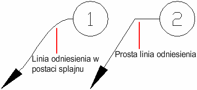

Można utworzyć linię odniesienia od dowolnego punktu lub elementu rysunku i sterować jej wyglądem podczas rysowania. Linie odniesienia mogą być prostymi segmentami lub gładkimi krzywymi splajnu.

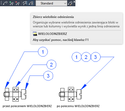

Obiekty wielolinii odniesienia z blokami jako zawartość mogą być zbierane i dołączane do jednej linii łączącej. Za pomocą polecenia WIELOLODNZBIERZ można gromadzić wielolinie odniesienia poziomo, pionowo lub w określonym obszarze, w zależności od potrzeb rysunkowych.
